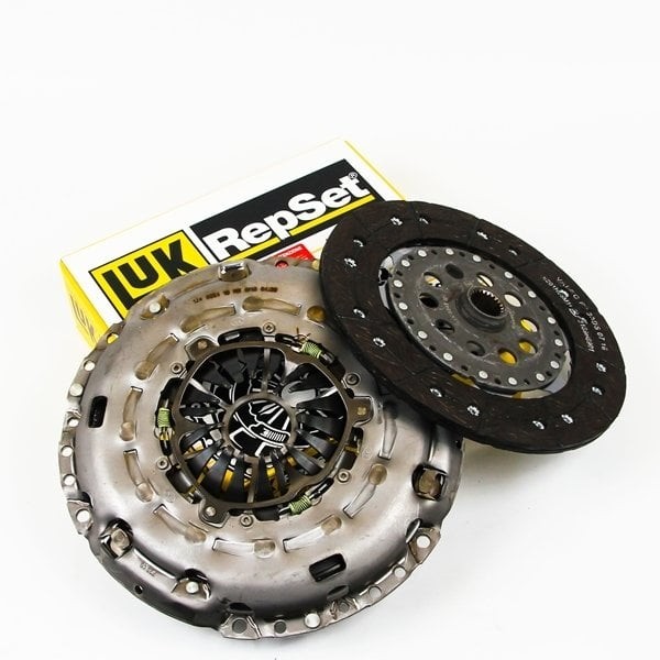

Daha önce forumda konu açmıştım. Baskı Balata Volant değiştirmem gerekiyor. Fakat internette Corsa D Easytronic 1,2 motora uyumlu volant bulamadım. Tüm sitelerde baskı balata var fakat volant bulamıyorum. Acaba farklı bir modelle de uyumlu mu ? Eğer bulduysanız vs örneklerini atar mısınız ? Bir de bu volant sabit mi oynar mı ? İnternette hiçbir yerde cevabını bulamadım. Usta önerileriniz varsa onları da yazabilirsiniz. Herkese mutlu hafta sonları dilerim. İyi günler
Volanı bulamadım ama bunları buldum
Hocam önemli olan volant bulmak diğerlerini buluyorum ama volant çıkmıyor
Yanlış okumuşum kusura bakmayın 1.2 f17 manuel şanzıman volanı uyuyor mu bunu bir araştırın belkide farklı değildir. Volanı değiştirme sebebiniz nedir?
Bugün bir online satış dükkanına volani sordum şasi no verdim sizde sabit volan var dedi. Bunu değiştirmenize gerek yok baskı balata genel olarak yeterli olur dedi. Bilginiz var mı a12xer 2011 de sabit volan mi var
Merhaba, konuyu çözdüm A12xer easytronix araçta sabit volant varmış. 2021 mart ayı itibari ile ortalama fiyatlar baskı balata bilya 1100 TL, volan orjinali 1450 yan sanayi 450 TL.
