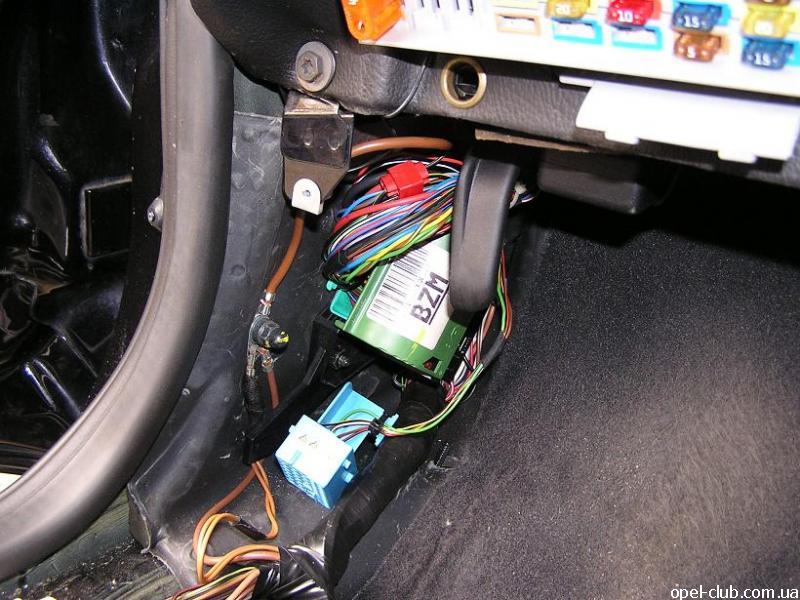

Pedalların ordaki kapağı açtığında orda gövde soketi var.
Tavan lambasına giden gri kablo ordan çıkıyor. şimdi numarası ezberimde deil.

Yeşil BZM yazan soketten tavana çıkıyor.
Kablo zaten ayak kısmında,

Kablo rengi gri evet 2 tane gri kablo var dikkat tavana giden kalın gri kullanılacak sokette arkada kalıyor kapı switch e giden ince gri ince gri ile bağlantı sadece kapı açılınca yanar. Kalın gri ise butondanda açınca yanar.diger kablomuzda kırmızı beyaz tavan daki renk.
