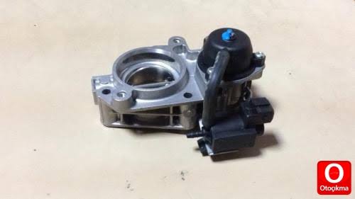

Üzerinde mavi boya olan parçadaki hava valfi kirikti ve oraya gelen hortum korlenmisti. Üzerine Valf yapıştırıp hortumu takınca araba hiç cslismadi. O parçalardan Çıkarınca araç çalışıyor.
Şu an araç sorunsuz calisiyor ancak selenoide giden hortumlarresimdeki kelebeğe hiç bağlı degil. Ariza koduda yok. mavi noktalı parça ile elektrik fişli olan parçayı birbirine hortumla bağlayınca çalışmıyor. Elektrikli sensörun adı neyse hortumu onun altındaki hava valfine bağlayınca da calisiyor. Tabi mavi boyalı parçadan bağlantı almamak kaydıyla.
Sanırım Mavi işaretli parça. Konum sensörünün görevi siz gaza bastığınızda, kelebeğin bastığınız miktara göre konumunu tespit etmek ve beyne ileterek yakıt-hava karışımı miktarını ayarlama. Mesela gaza %50 basıyosunuz aama sensör bunu %30 gibi de okuyabiliyor. Benim boğaz kelebeği ile arasında çok fark var çıkaramadım hocam hangi parçanın ne olduğunu.
Tamirci ayrı satılmaz diyor. O parçayı hortumla sisteme dahil edince de kelebek kapalı kalıyormuş ve araba ondan çalışmıyormuş. Hortumu çıkarınca niye calisiyor dediğinde de kelebek açık duruyor dedi ama mantıksız geldi. Açık kelebek kelebeğin açıldığı kadar gaz sabit yer. Yani başıma belayi aldım.
Bugun bir arkadaşım orayı devreye alınca egr açık kalıyor olabilir dedi açık kalırsa da çalışmaz diyor.
Orayı devreye almadan önce araba çalışmaz iken egr nin fişini çek sonra dediğin yere devreye egr nin fişi cekik vaziyette marş yap belli olur eyer sorun egr ise ve arıza lambası yakar

Sağolasin. Ancak ben bu arabada egr’yi Göremedim. Yeri tam olarak nerde acaba. Parçacı bile kelebeğe baktı bu egr valfi galiba dedi internette yerini buldum. Fikriniz üzerine internette araştırdım açık kalınca araç çalışmıyormuş. Sanirim hava hortumlarını devreye alınca bir şekilde egr yi açık bırakıyor.
