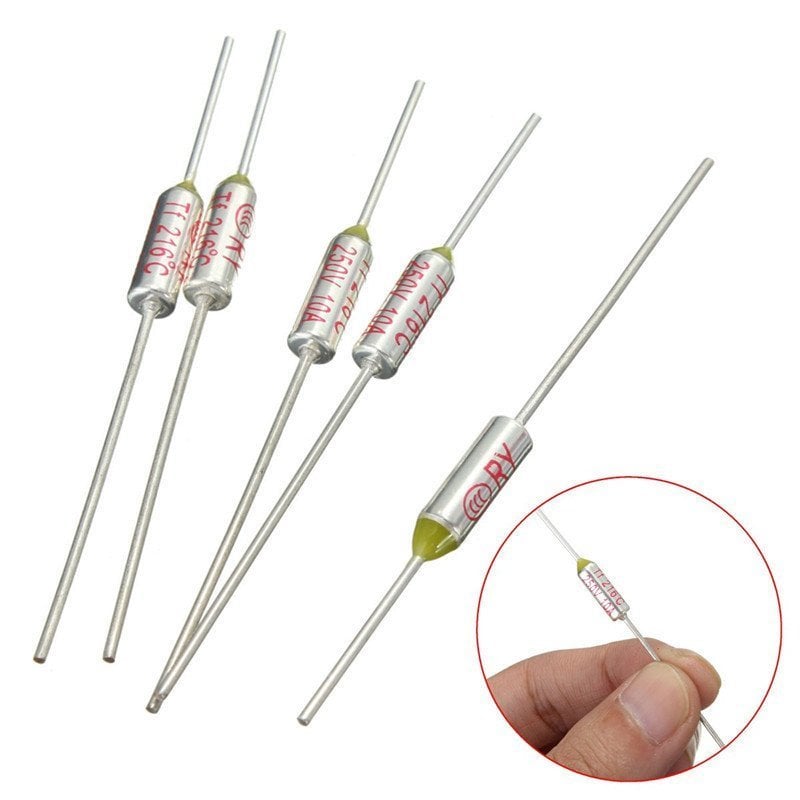

Bu fan rezistanslarinda 20-25 TL lik termik sigorta var, bu sigortalar tek kullanımlık, attığında komple fan motoru değiştirme oluyor malesef, bazı. Araba modellerinde rezistans değişimi olabiliyor.
Eğer senin aracında rezistans değişimi olmuyor ise, elinden geliyorsa bu sigortayı kendin değişebilirsin, tek şart sigorta reçine ile kaplı değilse,
Çok önceden Corsa c arabamda aynı sorun vardı. Sigortayı değiştirip masraftan kurtulmuştum, hatta sigorta siparişim gelene kadar birkaç günlüğüne kablo ile köprü yapıp riske girdim o şekilde kullandım.
