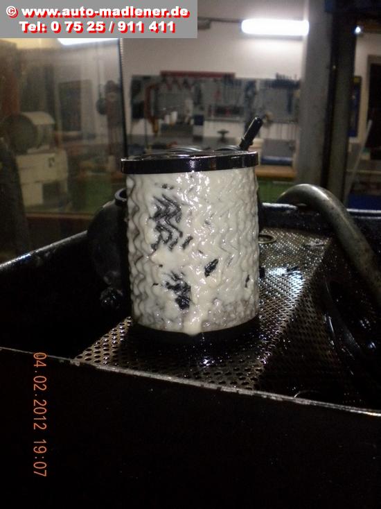

Ankara beytepede ikamet ediyorum. Bu hafta gunler asiri soguk gecti. Neredeyse -20 yi gorduk diyebilirim. Aracimi sadece 1 gun (carsamba aksam-cuma sabah) calistirmadim. Cuma sabahi boyle bir ariza aldim ve araba calismiyor istop ediyor..Boyle bir hata ile karsilasan varmi dir? Kanimca ya mazot dondu yada mazot filtresi dondu

hocam biraz araştırdım nette sorununuzu;
turbo hortumu ile alakalı olduğunu söylüyorlar... Donma çözülme sonrası salmış hortumların bir yeri çıkmış olabilir diyorlar...
kimisi de kutup başlarını sök tak düzelir diyor... bu şekilde neredeyse herkes çözmüş sorununu... teyp kodunuz vs. her şey varsa elinizde deneyebilirsiniz...
ben gece kaputa battaniye örtüyorum
Önce mazot filitresini sökün bakın sonra turbo hortumlarına vs ihtimal filitre mazotla birlikte donmuştur eğer aldığınız yer kışlık mazot vermedi ise veya su oranı yüksek ise

Evet komşumun corsa dizeli filitre donmuş devir 2500 geçmiyor tekliyor vede yakıt basıncı arızası vermiş muhtemelen comonrail basınç müşürü ucundaki süzgeç tıkalı bakamadım soğuk. mazot su karışımı parafin kristalleşmesi oluşmasına sebep oluyor normalde dizel kış için -22 dereceye dayanması gerek ama maşallaha ankara 18-19 dereceyi görünce donmasıda normal bence.bir filitre örnek olarak koydum internetten
Evet hocam bende arastirdigim kadari ile mazot filtresinin donmasindan kaynaklandigini dusunuyorum. Tesekkurler ilginiz cevaplariniz icin. Arabayi daha yeni aldim 1 ay olmadi. Benzin olarak shell disinda hic benzin almadim. Katki maddesi ekletmedim. Yarin hava sicakligi normal seviyelere (+0) doncek insallah calisir, calismaz ise opel servisini cagiricam.

Bugun aracimi tek seferde calistirdim. Hic bir sey yapmadim, mazot aldim yine parkettim..Hava sicakligi hafta icinde dahada articak herhangi bir sorunla karsilasmadim, ama ilk firsatta yakit katkisi almayi dusunuyorum, bariz arabadaki mazot donduya la!
bugün mazot filitre kutusunun etrafını kapladım.malum filitre donmasın
Malum Ankara'da havalar aşırı soğuk.Yinede mazottaki su oraninin aşırı olduğu aşikar ki donma yapmis. Bence ilk yapmaniz gereken akaryakitinizi başka istasyondan almak olsun. Yakıt katkısı kullancgnizi belirtmissiniz en iyisi würth dr aklinizda bulunsun ;)
