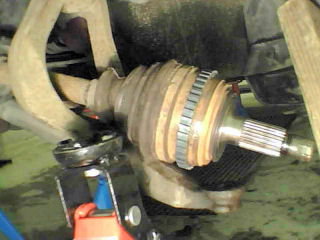

kemal Bey o zaman ABS sensorlarına bakın kir vs. varsa teizleyin,hatta ABS yüzüklerine resim ekliyorum iyicebakın kırık çatlak vs varmı? varsa değişecek kolay gelsin sonucu bekliyorum. resimdeki körük sonrası gri dişli

Çağaday Arkadaş yazmış ama bir daha girmemiş ilginç,Ama bence ABS yüzüklerinde veya sensorunda sorun var neyse başka birinde sorun olursa ona yara bilgiler
