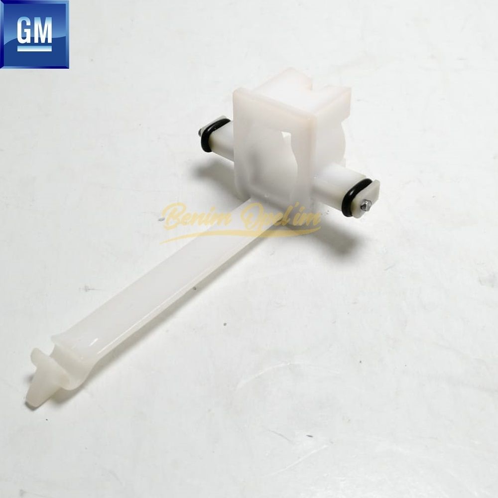

Merhaba arkadaslar fotoda gorulen ismini tam bilemedigim vites kolundaki plastik aksami kirdim. Suan vites gecislerini yapamiyorum 1 yerine geri vites geciyor. 2 gecmiyor. Zaten arabayi cekici ile servise biraktim.sizden ricam bu plastik aksami nerede bulurum. Cikma parca ile sorunu halledebilir miyim

Parça şuna benziyor:
Malesef bu parca orjinal değil. İlhili pladtik aksam çok farklı
Genelde bunun gibi parçaları ben servislerden temin ediyorum...Önce servise bir danışın derim...
Malesef istanbul opel sevisin hicbirinde yok.cok ozel bir parca. Almanyadan gelecek
Orijinal parça temin edilene kadar 3D yazıcı ile yapılamaz mı?
Guzel fikir.fakat uçakla geldigi icin 1-2 hafta icinde elimde olur. Bana çok büyük bir maliyet getirecek
3d yazici ciktilari cok pahali degil , 3d dosyalari da 1-2 eur a bulunabiliyor. Bu tur parcalar icin artik cikti iyi bir secenek. Braun urunun saftini bile bulmustum,
