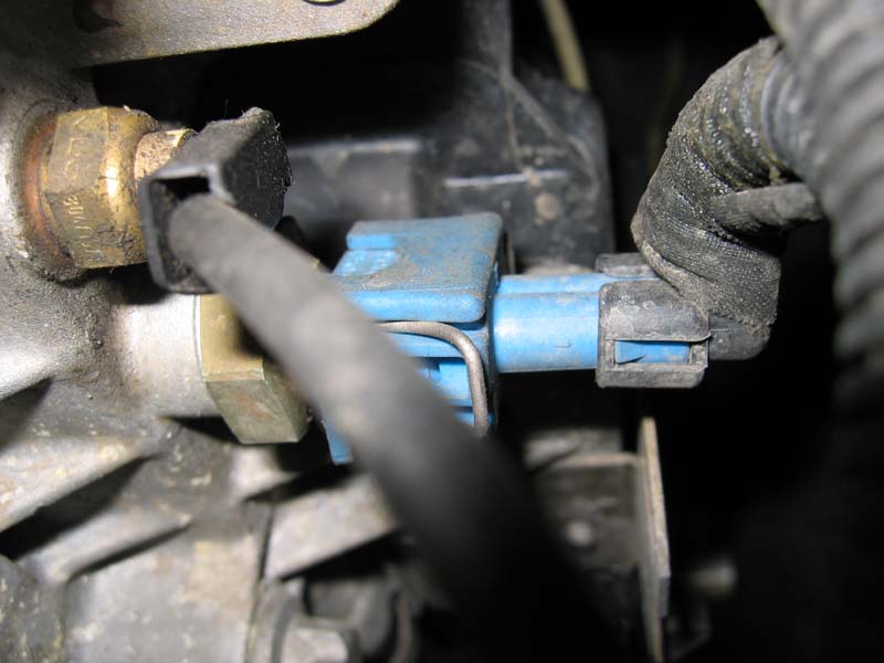

motor sıcaklık sensoruda mavi olan
Oksijen sensörünü söküp denedim aynı ama sıcaklık sensörünü bulamadım her yere baktım ama motorda mavi sensör göremedim...Ama bulurda sökersem düzelirse yada düzelmez ise bundan nasıl bir sonuç çıkarmalıyım aceba...

bobin arkası emme manifoltun altında bakarsan o mavi parçayı soketi ile göreceksin
