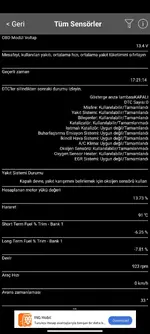

Arkadaşlar herkese merhabalar. Aracımda anlamsız bir problemle karşı karşıyayım. Aranızda muhakkak başına gelmiş olan olur. Bu sebeple problemimi detaylıca anlatacağım.
3 Ocak Günü 180 binde opel astra h 1.6 benzin ve lpgli aracı satın aldım.
Aracın motoru gidişi gayet iyidi. Satıcı arkadaş bana yarım depo benzin ve boş lpg tankı ile aracı teslim etti. sonraki günler aracı benzinde kullandım. 7 ocak günü aracıma Go petrolden benzin ve lpg aldım. Aracıma yakıt aldığım gün sorunsuz şekilde kullanmaya devam ettim. Sabah uyandım araca bindim ve ilk marşta aracın sersem şekilde çalıştığını fark ettim. stop edip tekrar marşa basınca araç yine düzgün şekilde çalışmaya devam etti. Fakat bu günden sonra ne zaman araca soğuk marş yapsam araç ilk çalışmada dengesiz ve sersem şekilde çalışıyor. araca gaz verince de devir düşüp stop ediyor yani boğuluyor.
Aracım 180 binde yaklaşık 100 binde çelik subap takılı, triger değişmiş bakımları eksiksiz yapılmış. yağ soğutucu vs tüm kronikleri giderilmiş.
yakın zamanda buji ,bobin yeni değişti kanister valfi değişti.
Daha sonra aracı önce lpgciye götürdüm aracı inceleyen usta lpg aksamında sorun olmadığını belirtip beni yolladı. regülatör ve enjektörleri kontrol etti
Sonra yaşadığım şehir olan Vanda bir kaç opel ustası ile görüştüm aracın bir gece kalması gerektiğini belirttiler. Aracım 3 ayrı zamanda geceleri sanayide kaldı. Üç defasında da subap kontrolü yapıldı ve suparlarda problem olmadığı söylendi. Zaten aracımın gidişinde yakıt tüketiminde rampasında vs en ufak sıkıntı yok. Tek sıkıntı araç ilk çalışmada ciddi bir rölanti dengesizliği ile karşı karşıya kalıyor. Normal çalışmıyor. kapa aç yapınca düzeliyor.
Herhangi bir arıza kaydı yok. lpg 1 aydır tanktan kapalı ve 1 defa würth yakıt sistemi temizleyici kullandım. tüm bunlara rağmen sorunum devam ediyor.
