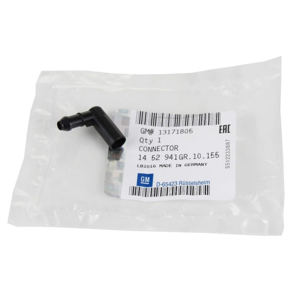

Hocam merhaba, aşağıya linkini bıraktığım parça sebebiyle kaçak oluyor. Aynı şekilde aracımda oldu. Değişim yaptım. 2 yıldır hiç bir sorun yok.

hocam o dirseği ben 8 yıl içinde 2 defa değiştirdim zamanla ilginç bir biçimde çatlıyor. ben derken yanlış anlaşılma olmasın saniyede usta değiştirmişti.

Hocam kendim değiştirebilir miyim çünkü orada sanki bir somun var gibi..

Astra H da benim de çatlamıştı o plastik dirsek. Kışları donma çözülme oldukça sert yapısından dolayı çatlıyor büyük ihtimalle.
