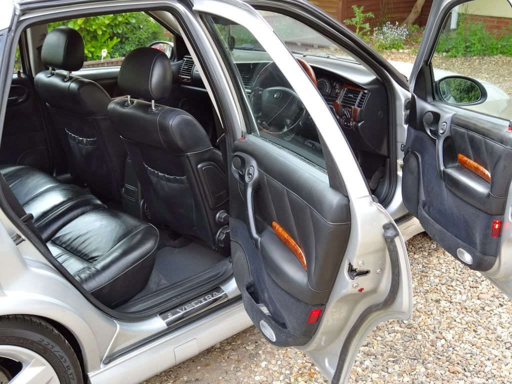

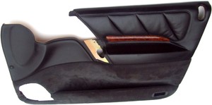

Geçen günlerde internette bir eleman omega b kapı döşemesindeki maun kaplı kısmı kendi vectra b sine monte etmiş.Ön konsol ve direksiyonla renkleri tutmamış olsada fikir hoşuma gitti :) bende uygulamaya karar verdim.
Omega kapılarındaki hali:
Bu internette gördüğüm resim:
Önce omegadan o kısımları çıkarttım arkasında metal perçinler var.Tornavidayla kastırarak çıkartırsınız.
Sonra kendi kapı döşemelerimizi söküyoruz ve parçanın ayaklarının geleceği yeri işaretleyip deliyoruz.(Akşam saati deneme için tek kapıyı söktüm ve üzerinde çalıştım.Sonuçları beğendim :)
Açtığım delikleri tornavida ile genişlettim.Sonra parçayı yerine takyım.Omegalarda perçinle tutturmuşlar ama benim arabada mesafe yetmedi.Bende uygun bir vida ile deneme amaçlı vidaladım.Yarın arkasına bir pul koyacağım sağlam olsun.Vida delikten kayarsa bir işe yaramaz :)
Buda son halleri:
Yapmak isteyene kolay gelsin :)
