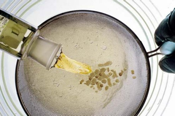

-23 derecede dizelin gelidiği hal ile ilgili biligi amacında
donmuş zeytinyağı gibi pıhtılı
