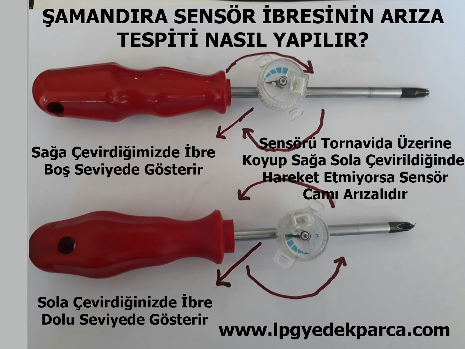

Daha öncede söylediğimiz gibi sensör camı içerisine kaçan nem ve toz sensördeki ibrenin hareket etmesini engelleyip sürekli sabit konumda kalarak yakıt deposu boş olsada gaz göstergesi sürekli full gösteriyor veya depo dolu fakat gösterge ışıkları sürekli kırmızı yanıyor şikayeti üzerine araç sahibinin LPG servisine uğramasına yol açar. LPG düğmesindeki ışıklar sürekli boş veya dolu gösteriyor ise şamandra üzerindeki sensör camını söküp alt kısımdaki resim ve videoda gösterildiği gibi tornavidaya yaslayarak ibrebnin hareket edip edilmediği kontrol edilmelidir. Sensördeki ibre tornavidaya yaslanıp sağa sola dönderildiğinde oynamıyor ise ibre arızalı olup bu durumda sensör camının değişmesi gerekir.
Şamandıra Sensör İbresinin Arıza Tespiti Nasıl Yapılır
