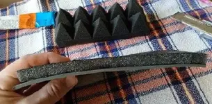

Farklı bölgelerde boşlukları doldurmak üzere sünger ve ses bariyeri malzemelerini birleştirdim.
