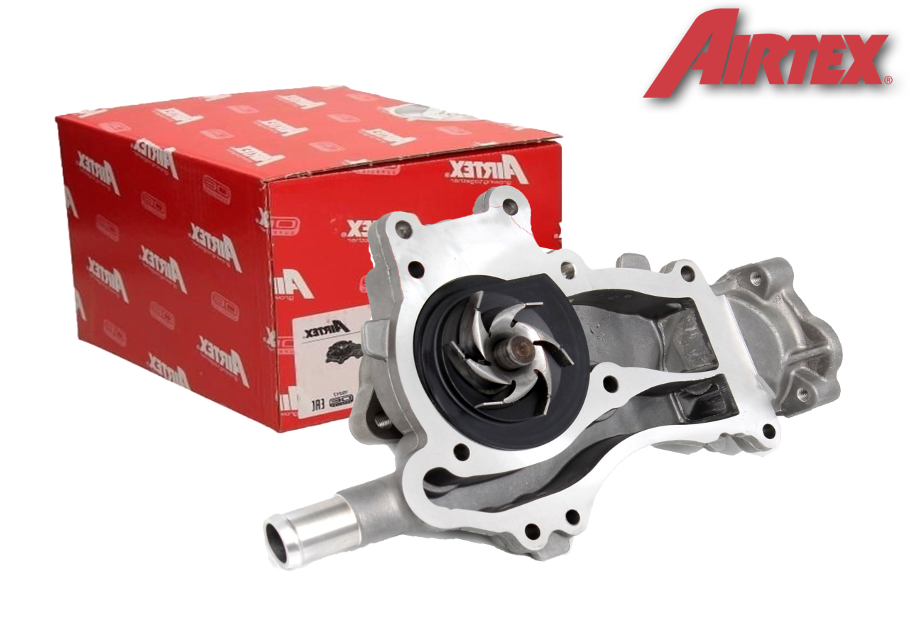

Merhaba astra j sedan 2020 1.4 turbo için hangi devairdaimi önerirsiniz?
Orjinali hem kronik sorunlu deniliyor hemde diğerlerinden pahalı görünüyor.

merhaba orjinalinde pervane plastik mi yoksa metal mi eğer orjinali plastikse yine yan sanayi olarak plastik seçmek gerekir eğer orjinali metalse zaten yan sanayide metaldir.
Plastiğin önemli olmasının nedeni eğer pompa dağılırsa bloğu yemiyor. Aynı sitede orjinalide var ama baya pahallı bu hususa dikkat ettikten sonra graft tercih edilebilir
