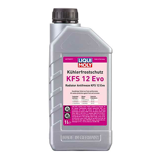

Tavsiyeleriniz benim için çok değerli lakin benim kullanım durumum şöyle olacak gibi
senede en fazla taş çatlasa 5000 km dolayısıyla senede 1 kere 5000 km de bir bakım
bakımlarınıda luqıu moil yağ gm filtreler gerek olursa gm buji bobin hatta senede 1 kere 5000 km de
gene luqıu antifriz ve sizin tavisye ettiğiniz şekilde mıknatısla tortuları toplayan bir düzenek
artı genleşme tankı değişimi şeklinde olacak.

Opelin kendi antifrizi var ancak plastik parçalara zarar verildiği ile ilgili yorumlar gördüm internette bu nedenle tercihimi liqul moly den yana kullandım. Oldukça kaliteli ve uzun ömürlü bir antifriz olarak size önerim;
