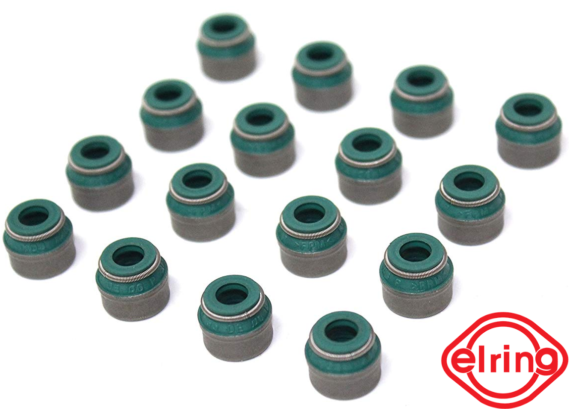

Evet bugün yine kontrol ettim ve yağda çok şükür bir eksilme yok bu bir sorunmudur olağan birşeymidir ilerde zararı olurmu olması gereken bişeymi bilgilendirirseniz sevinirim teşekkürler
Şu an için yağ sarfiyatı olmadığı için acil müdahale gerektiren bir sorun değildir. Bu duruma genellikle LPG'li araçlarda daha çok karşılaşılıyor. Subap lastiklerinde oluşan sertleşme/çatlama ilk marşta bu mavi dumana neden oluyor, kaçak büyürse yağ eksiltme artar. Sertleşme için piyasada satılan bir takım ürünler var ama ben kullandım bariz bir faydasını görmedim.
Ben kullanmam öyle şeyler lpg yok benim aracımda bu arada herşey için teşekkür ederim
