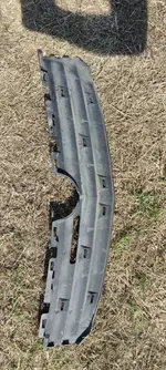

Ön tamponu açtım ve panjurun arkasından şu parçayı çıkarttım. Bunu çıkarınca ızgaralar açıldı. Bakalım bir farklılık olacakmı

Bencede çıkartmakla iyi yapmışsınız...Kışa doğru tekrar takarsınız...Yazın bu sıcaklarda aracınızın motor bölümü oldukça rahatlayacaktır....

Acaba o parça neden takılıydı onu hala anlamadım ama. Bu parça direk hararet nedeni değil mi fabrika niye takmışki bunu

Büyük bir ihtimal sizinde dediğiniz gibi daha soğuk ülkelere göre tasarlanmış bu yüzden takılmıştır....

Tekrardan merhaba. Sonucu bildireyim.
O parça takılı iken İstanbulda çanakkale ye gittim. Yol boyunca istisnasız her rampa da hararet ibresi 100 105 dereceleri gördü. Ve bu hararet derecesini her rampa da klima kapatarak ve 2000 2500 devir arasında 90 km hızla çıkarken gördüm.
Ve zar zor gözüm sürekli hararet ibresinde en az 20 kere 100 dereceyi görerek çanakkale ye geldim.
Sonra işte tamponu söktüm ve o lanet parçayı çıkardım. Izgaralar komple açıldı. Dönüş yolunda aynı rampaları çıkarken araba resmen uçtu. Gelirken 2200 devir 90 km hızla çıkarken 100 105 dereceleri gördüğüm rampalarda bu sefer 3500 devir 150 ile çıktım arabanın harareti Bana mısın demedi 92 derecede çakıldı kaldı. 400 km yol boyunca sadece 1 kere 100 dereceyi gördü o da 6 7 km aralıksız rampa çıkılan yolda. O da gayet normaldir diye düşünüyorum. Araba resmen yağ gibi kaydı dönüş yolunda fan bile açmadı.
Daha da önemlisi motor aşırı ısınmadığı için arabanın performansı ivmelenmesi kalkışı acayip derecede arttı. Bugğn şehir içinde kullandım parçayı çıkarmadan önce 2.viteste zor çıktığım dik rampayı 3.viteste zorlanmadan çıktı. İnanılmaz bir farklılık oldu arabada resmen arabanın ızgarasını arkasında bir katil yaşıyormuş ben farketmemişim. Arabayı aldığımdan beri böyle bir performans görmemiştim. Şehir içinde her zaman kullandığım dik rampalı yollarda 3 4 kere fana açarken şimdi 1 kere bile fan açmadığı gibi hararet 90 ı geçmedi. Araba resmen yeniden doğru. Ne oldupu belli olmayan bir parça yüzünden yıllardır arabada bende çile çekiyomuşuz.
Şiddetle tavsiyedir araçlarınızı bir an evvel kontrol edin panjuru kapatan bir kapak varsa derhal çıkarın. Farka inanamayacaksınız kesinlikle ben bu kadar fark olacağını kesinlikle beklemiyordum
