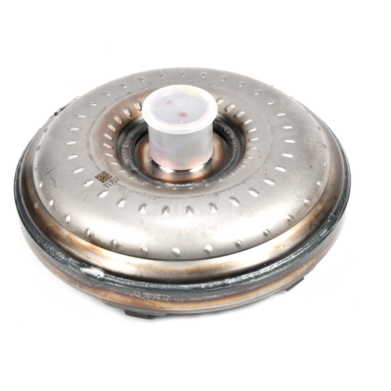

3 ayrı yerle konuştum biri 100 bin dedi diğer ikisi 60 bin. Araç tork konvertörü arıza kaydı veriyor tamir de edebiliriz değiştirede biliriz diyolar ama iki işlem arasında fiyat farkı olmuyo o kısmı anlamadım 60 bin ver biz sorunu çözücez gerisi seni ilgilendirmez diyolar sanırım:)

Sıfır Şanzıman fiyatı 100.000 Liraya yakındır. Tork Konvertörü ise 30.000 Lira civarındadır.
