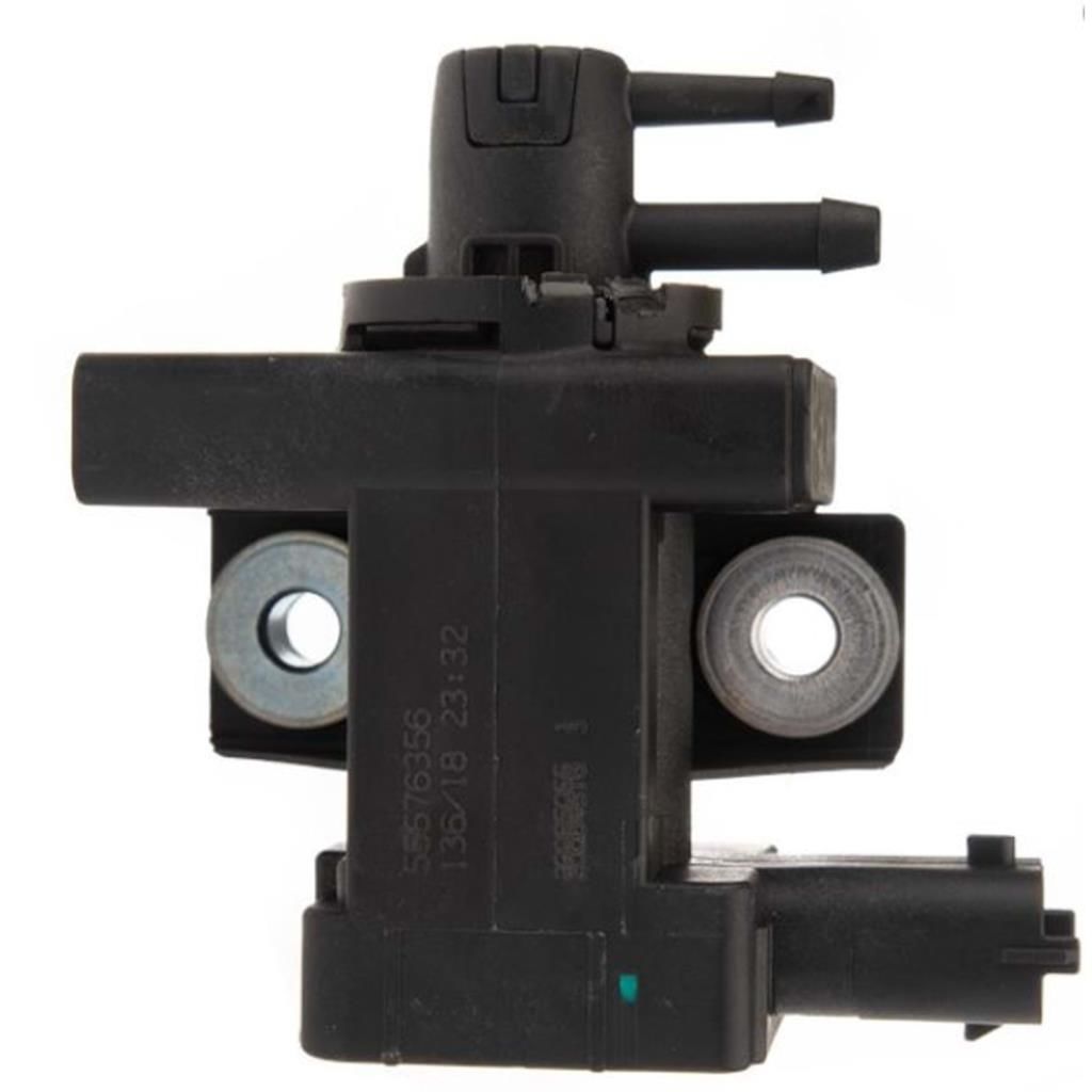

Selamünaleyküm, Aynı hata benim araçta da çıktı.P2598 selenoid valfini kendim değiştirebilir miyim. Mokka X 2017. Aracın neresinde bulunuyor bu valf . Bilgisi olan varsa şimdiden teşekkür ederim.
MRB.. MOTORA KARŞIDAN BAKINCA SAĞ ARKA TARAFTA KALIYOR.. 1.6 DİZEL 136 HP TURBO SELENOİD VALF OEM KODU 55576356.. ELİNİZ YATKIN İSE KENDİNİZ DEĞİŞTİREBİLİRSİNİZ.. %80//90 P2598 KODU ARIZASI TURBO SELONOİD VALFTEN KAYNAKLI OLUYOR.. AMA ÖNCESİNDE YAĞ POMPOSI BASINCINI BİR ÖLÇTÜRÜN.. YAĞ POMPASI SAĞLAM İSE ARIZA %95 TURBO SELONOİD VALF'TENDİR.. SAYGILAR..

Teşekkürler Mustafa hocam, aşağı yukarı ne tarafındadır ? Elim yatkın, konum eksikliğim var : )
    61 KB · Görüntüleme: 3
Motorun soğ arka ve biraz alt tarafında.. You tube'da bi kaç video olması lazım.. Bu arada valfe bağlanan 2 ince hortum var.. Bu hortumları doğru takmaz iseniz sorununuz çözülmez.. Buna dikkat edin.. Bende 1.6 dizel, 136 hp için, 1 adet hiç kullanılmamış valf var.. 3000 tl"den ve 2 yada 3 taksitle, kargo ödemesi sizden gönderebilirim..
